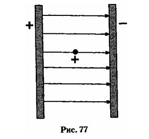

Представим себе две параллельные металлические пластинки, помещенные в пространство, из которого весь воздух удален. Одна пластинка заряжена положительно, другая — отрицательно (рис. 77). Пробный положительный заряд, помещенный между двумя пластинками, будет отталкиваться положительно заряженной пластинкой и притягиваться отрицательно заряженной. Таким образом, силовые линии будут направлены от положительно заряженной пластинки к отрицательно заряженной. Сила, действующая на отрицательно заряженное пробное тело, имела бы противоположное направление. Если пластинки достаточно велики, силовые линии между ними будут расположены повсюду одинаково плотно. Независимо от того, где помещается пробное тело, сила, а стало быть, и плотность силовых линий будут одинаковыми. Электроны, помещенные где-либо между пластинками, вели бы себя подобно дождевым каплям в поле тяготения Земли, двигаясь параллельно друг другу от отрицательно заряженной пластинки к положительно заряженной. Существует много известных экспериментальных способов для создания потока электронов в таком поле, которое всех их направляет в одну сторону. Один из наиболее простых способов — это поместить раскаленную проволоку между заряженными пластинками. Такая раскаленная проволока испускает электроны, которые затем следуют силовым линиям внешнего поля. На этом принципе построены, например, всем известные радиолампы.

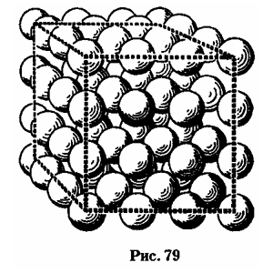

Кристалл есть конгломерат атомов, расположенных совершенно правильным образом на очень близких расстояниях друг от друга. Рис. 79 показывает простую модель структуры кристалла. Вместо мелких отверстий здесь имеются крайне малые препятствия, образованные атомами элемента, расположенными очень тесно друг к другу и в абсолютно правильном порядке. Расстояния между атомами, как это найдено теорией, изучающей структуры кристаллов, так малы, что можно было ожидать получения эффекта дифракции рентгеновских лучей. Эксперимент подтвердил, что и в самом деле возможно получить дифракцию рентгеновских лучей с помощью этих тесно упакованных препятствий, расположенных в исключительно правильной трехмерной решетке, встречающейся в кристалле.

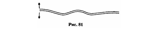

Наш исходный пункт — это классический пример, ничего общего не имеющий с современной физикой. Возьмем в руки конец очень длинной гибкой резиновой трубки или пружины и будем двигать его ритмично вверх и вниз так, чтобы конец колебался. Тогда, как мы видели из многих других примеров, колебанием создается волна, распространяющаяся по трубке с определенной скоростью (рис. 81). Если мы представим себе бесконечно длинную трубку, то группы волн, однажды отправленные, будут следовать в своем бесконечном путешествии без интерференции.
- 81.gif (2.81 КБ) 5109 просмотров

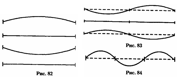

Возьмем теперь другой пример. Оба конца той же самой трубки закреплены. Если угодно, можно использовать скрипичную струну. Что происходит теперь, когда на одном конце резиновой трубки или струны создается волна? Волна, как и в предыдущем случае, начнет свое путешествие, но она скоро отразится от другого конца трубки. Теперь мы имеем две волны: одну, созданную колебанием, и другую, созданную отражением; они движутся в противоположных направлениях и интерферируют друг с другом. Нетрудно было бы проследить интерференцию обеих волн и определить характер волны, образующейся из их сложения; она называется стоячей волной. Эти два слова — «стоячая» и «волна»— кажутся противоречащими друг другу, тем не менее их комбинация оправдывается результатом наложения обеих волн.
Простейшим примером стоячей волны является движение струны с двумя закрепленными концами вверх и вниз, как показано на рис. 82. Это движение есть результат того, что одна волна накладывается на другую, когда обе они проходят в различных направлениях. Характерная черта этого движения состоит в том, что в покое остаются только две конечные точки. Они называются узлами. Волна, так сказать, устанавливается между двумя узлами, все точки струны одновременно достигают максимума и минимума своих отклонений.
- 82_83_84.gif (9.92 КБ) 5109 просмотров
Но это только простейший вид стоячих волн. Существуют и другие. Например, стоячая волна может иметь и три узла — по одному на каждом конце и один в середине. В этом случае в покое всегда остаются три точки. Из рис. 83 видно, что здесь длина волны вдвое меньше длины волны в примере с двумя узлами. Аналогично стоячие волны могут иметь четыре (рис. 84), пять узлов и более. В каждом случае длина волны будет зависеть от числа узлов.

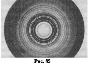

Вообразим пучок электронов, движущихся равномерно с заданной скоростью, или, если употреблять волновую терминологию, однородную электронную волну и предположим, что она падает на очень тонкий кристалл, играющий роль дифракционной решетки.
Дифракция электронных волн.
(Фотография Лориа и Клингера)
Расстояния между дифрагирующими элементами в кристалле настолько малы, что может происходить дифракция рентгеновских лучей. Можно ожидать аналогичного эффекта и для электронных волн, имеющих длину волны того же порядка. Фотографическая пластинка должна зарегистрировать эту дифракцию электронных волн, проходящих через тонкий слой кристалла. Эксперимент и в самом деле обнаруживает явление дифракции электронных волн, что, несомненно, является большим достижением теории. Подобие между дифракцией электронных волн и дифракцией рентгеновских лучей особенно заметно из сравнения их фотографий (см. рис. 80 и 85).
Мы знаем, что такая картина позволяет нам определить длину волны рентгеновских лучей. Это остается в силе и для электронных волн. Дифракционная картина дает длину этих волн, а полное количественное согласие теории и эксперимента блестяще подтверждает правильность наших рассуждений.
